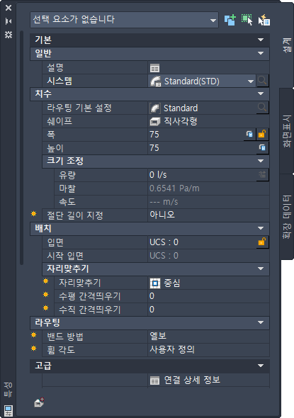

특성 팔레트를 사용하여 덕트의 기본 특성을 추가합니다.
기본적으로 덕트 특성 팔레트에는 기본 특성이 표시됩니다.

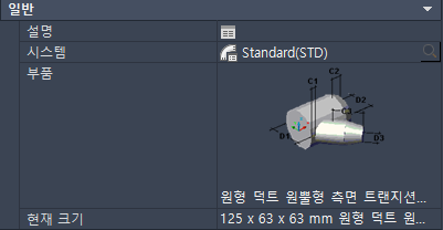

| 일반 | 동작 | 선택 항목 |
설명 |
덕트 부품에 대해 설명합니다(선택 사항). |
시스템 |
현재 도면에서 덕트 객체에 대한 시스템 정의를 선택합니다. |
표준(기본값) - 카탈로그에서 파생된 선택 항목 |
***부품 |
부품 옆에 있는 이미지를 클릭하여 부품 선택 대화상자를 엽니다. | |
| ***현재 크기 |
드롭다운 메뉴에서 제안된 크기 중 하나를 선택합니다. 모든 크기가 표준화됩니다. |
![]() 덕트 부속에 대한 일반 사용자 인터페이스 |
