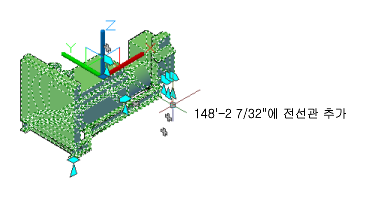

발전기 다중 뷰 부품
을 클릭합니다.

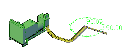

평행 세그먼트가 그려질 때 기준선 전선관 세그먼트에 지정된 라우팅 기본 설정 및 특성에 따라 각 세그먼트가 작성됩니다. 가능한 경우 세그먼트 간에 일정한 거리가 유지됩니다.
런을 따라 세그먼트 그리기

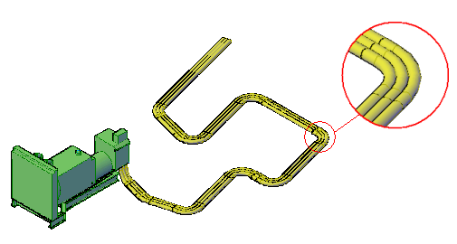

기본적으로 각 전선관 휨에서 내부, 중간 및 외부 반지름에 대한 정확한 값이 계산됩니다(다음 그림 참고). 전선관 런을 배치한 후 언제든지 특성 팔레트에서 곡률 반지름을 조정할 수 있습니다.
완성된 런
평행 라우팅 모드일 때 특성 팔레트에서 평행 휨 유형을 동심(기본값)에서 고정 반지름으로 변경할 수 있습니다. 고정 반지름을 사용할 경우 전선관 런의 엘보에 미리 정의된 반지름 값이 사용되며 이러한 값은 조정되지 않습니다. 자세한 내용은 전선관 런에 평행 휨 지정을 참고하십시오.
