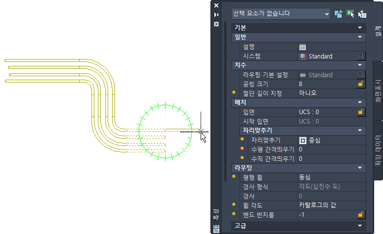

특성 팔레트에는 평행 휨을 구성하는 두 가지 옵션, 즉 동심과 고정 반지름 옵션이 있습니다. 이러한 옵션을 사용하여 평행 전선관 런에 사용할 휨 반지름 유형을 지정할 수 있습니다.
전선관 런에 평행 휨 지정
동심은 기준선 전선관에만 휨 반지름을 적용합니다. AutoCAD MEP 2025 툴셋에서는 모든 반지름 값이 각 전선관 휨의 업계 표준 값인 16", 24", 32", 40"를 따르도록 내부, 중간, 외부 반지름 값의 정확한 반지름을 자동으로 계산합니다.
동심
고정 반지름은 평행 전선관 런의 모든 휨에 대해 지정된 휨 반지름 값을 사용합니다. 전선관 런의 엘보에 미리 정의된 반지름 값이 사용되며 이러한 값은 조정되지 않습니다. 고정 반지름 라우팅의 경우 모든 휨 반지름 값은 16"입니다.
고정 반지름
