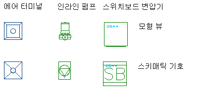

파라메트릭 부품에는 스키매틱 기호가 필요하지 않지만 일반적으로 스키매틱 다이어그램에서 사용하기 위해 작성합니다. 부품에 스키매틱 기호가 없으면 시스템의 스키매틱 표현에 부품이 표시되지 않습니다. 부품에 스키매틱 기호가 있으면 맨 위(평면도) 뷰의 시스템 단선 및 양선 표현에서 사용할 수 있습니다. 이 옵션은 설계에서 시스템(예: 급기 및 환기 HVAC 시스템)을 구분하는 데 도움이 될 수 있습니다.
부품의 모형 및 스키매틱 표현

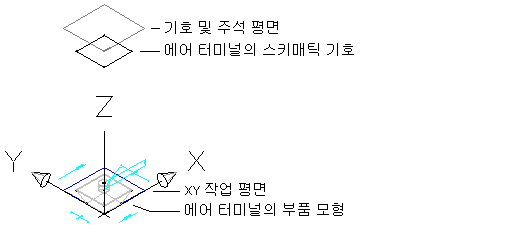

기호 형상, 연관된 구속조건 및 치수, 주석을 부착하는 수평 평면인 기호 및 주석 평면에 파라메트릭 부품에 대한 스키매틱 기호를 작성합니다.
도면 영역의 기호 및 주석 평면
컨텐츠 작성기 부품 브라우저의 기호 및 주석 평면
많은 측면에서 기호 및 주석 평면은 부품 모형의 피쳐를 부착하는 작업 평면과 같이 동작합니다. 기호 및 주석 평면에 기호의 피쳐를 부착하고 평면을 표시하거나 숨기고 해당 컨텐츠를 분리하거나 숨길 수 있습니다. 그러나 수동으로 작성하는 작업 평면과 달리 기호 및 주석 평면은 컨텐츠 작성기에서 새 부품을 시작하면 자동으로 작성됩니다.
이전 그림에 표시된 대로 표준 좌표계(WCS)의 Z축에서 기호 및 주석 평면의 기본 위치는 WCS 원점보다 위에 있습니다. 이렇게 하면 부품 모형에서 작업하는 동안 평면과 해당 컨텐츠가 방해가 되지 않습니다. 필요한 경우 평면의 X 위치를 변경할 수 있습니다. 이렇게 하려면 부품 브라우저에서 평면을 마우스 오른쪽 버튼으로 클릭하고 평면 위치 변경을 클릭한 다음 Z 위치에 새 값을 입력하고 Enter 키를 누릅니다.
