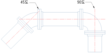

파이프 표준과 기업에서는 엘보의 교차 위치를 정확히 표현하기 위해 단선, 양선, 모형 및 평면 화면표시에서 직선 중심선을 사용합니다. 대개 파이프 설계에 따라 중심선 경로가 결정됩니다. 배수 파이프 도급업체와 제조업체에서는 공정 파이프 설치 및 제작 도면의 정확성을 보장하기 위해 직선 중심선을 사용합니다.
AutoCAD MEP 2025 툴셋에서 엘보의 중심선 화면표시는 엘보 연결구 1 및 2의 경로와 방향에 따라 결정됩니다. 중심선 화면표시는 대개 곡선의 경로를 따르며 모든 직교 뷰와 모형 뷰에 생성됩니다.
다음 예에서는 양선 화면표시의 파이프에서 엘보의 직선 중심선을 보여 줍니다. 한 엘보는 45도이고 다른 엘보는 90도입니다.
양선 화면표시의 파이프에 있는 직선 중심선
