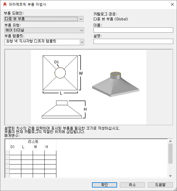

파라메트릭 부품 마법사
옵션 대화상자의 도메인에 카탈로그를 지정합니다. 자세한 내용은 기본 부품 카탈로그 및 스타일 기반 컨텐츠 위치 지정을 참고하십시오.
부품 이름은 부품을 정의하는 XML 파일의 이름에 사용됩니다. 컨텐츠 작성기 또는 카탈로그 편집기에서 부품을 열 때에도 표시됩니다.
사용자는 추가 대화상자와 수정 대화상자의 설명에 따라 부품을 선택합니다. 설명은 부품 크기의 이름을 작성하는 데에도 사용됩니다.
이 값은 부품 크기의 리스트를 작성하는 데 사용됩니다. 셀에 값을 입력하려면 셀을 두 번 클릭하고 값을 입력합니다. 복사, 붙여넣기 및 지우기 명령에 액세스하려면 셀을 마우스 오른쪽 버튼으로 클릭합니다.
사용자 원형 넥 디퓨저의 값을 보여 주는 매개변수의 예
소프트웨어에서 제공하는 프롬프트를 사용하여 데이터 입력에 대해 안내합니다. 크기 매개변수에 사용되는 다양한 데이터 저장소에 대한 자세한 내용은 부품 크기 이해를 참고하십시오.
