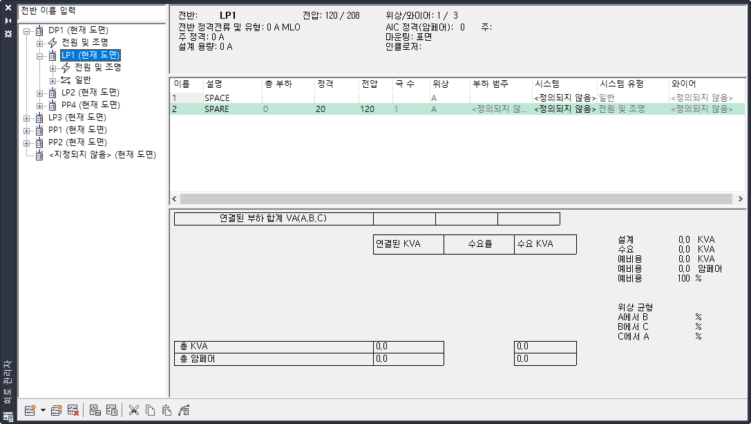

회로 관리자는 도면과 프로젝트 데이터베이스에 정의되어 있는 회로를 표시합니다. 회로는 다음에 볼 수 있는 것처럼 전반과 시스템 유형으로 구성됩니다.
회로 관리자
왼쪽 창에는 사용 가능한 전반, 회로 유형 또는 현재 도면(또는 전기 프로젝트 데이터베이스를 사용하는 경우 모든 도면)의 회로가 나열됩니다. 오른쪽 창에는 왼쪽 창에서 선택한 항목에 대한 정보가 표시됩니다. 과부화된 회로는 빨간색으로 표시됩니다.
머리글 섹션에는 선택한 전반에 대한 전반 객체 특성과 회로 설정에서 가져온 정보(전압, 위상/와이어, 전반 정격전류와 유형, 주 정격 크기, 설계 용량, AIC 정격, 마운팅, 인클로저 등)가 있습니다.
바닥글 섹션에는 연결된 부하와 수요율에 대한 계산 정보(각 부하 범주에 대해 연결된 부하의 요약 및 합계, 수요율을 곱한 각 부하 범주의 합계, 수요 부하 총 용량/사용 가능한 예비용 용량, 위상 간 부하 배전 등)가 있습니다.
