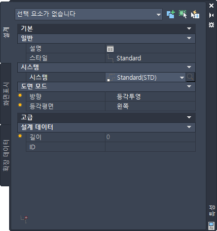

  2. 기본을 확장하고 설명에 대해 을 클릭하고 스키매틱 선에 대한 설명을 입력한 후 확인을 클릭합니다.
  3. 스타일에 대해 스키매틱 선 스타일을 선택합니다.
    현재 도면에서 스타일을 선택할 수 있습니다.
  4. 시스템에 대해 스키매틱 선이 속한 시스템을 선택합니다.
    현재 도면의 시스템에서 선택할 수 있습니다.
    팁: 컨텐츠 라이브러리(DWG 파일)에 있는 스타일 및 시스템을 참조하는 스키매틱 선 도구를 작성할 수 있습니다.
  5. 방향에 대해 등각투영을 선택합니다.
  6. 등각평면에서 도면을 시작할 등각평면(왼쪽, 맨 위 또는 오른쪽)을 선택합니다.
  7. 고급을 확장하고 ID에 대해 식별 레이블을 선택하거나 입력합니다.
    선택하는 스키매틱 선 스타일에 따라 사용할 수 있는 ID 리스트가 결정됩니다. 리스트에서 ID를 선택하거나 다른 ID를 입력할 수 있습니다.
  8. 도면에서 선의 시작점을 지정하거나 스키매틱 AutoCAD MEP 2025 툴셋 스냅을 사용하여 선을 기호 또는 다른 선에 연결합니다.
  9. 점을 계속해서 지정하여 스키매틱 선을 그립니다.
  10. 그리기를 수행할 때 등각평면을 변경하려면 특성 팔레트에서 등각평면에 대한 다른 등각평면을 선택한 후 선을 그릴 점을 계속해서 지정합니다.
    UCS 아이콘과 십자선은 선택한 등각평면에 맞게 조정됩니다.
  11. 필요한 경우 특성 팔레트에서 스키매틱 선 특성을 수정하고 추가 선을 추가합니다.

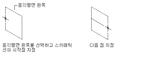

왼쪽 등각평면에 스키매틱 선 그리기

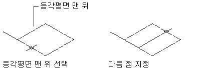

맨 위 등각투영 평면에 스키매틱 선 그리기

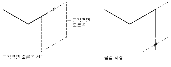

오른쪽 등각투영 평면에 스키매틱 선 그리기
