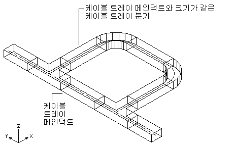

분기 그리기
케이블 트레이 런을 크기가 같은 케이블 트레이 메인덕트에 연결
