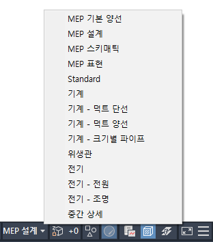

현재 화면표시 구성을 변경하려면
도면에 포함되어 있는 화면표시가 나열됩니다.
Aecb 모형 도면 템플릿에 포함된 기본 화면표시 구성
