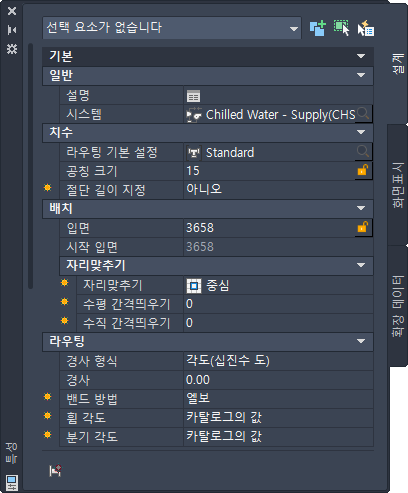

특성 팔레트의 설계 탭에서 파이프 객체를 추가하는 데 사용할 수 있는 특성입니다.
설계 탭은 기본과 고급의 두 범주로 나뉩니다.
기본적으로 파이프 특성 팔레트에는 기본 특성이 표시됩니다.
| 일반 | 동작 | 선택 항목 |
설명 |
파이프 부품에 대해 설명합니다(선택 사항). |
시스템 |
현재 도면에서 파이프 객체에 대한 시스템 정의를 선택합니다. |
표준(기본값) - 카탈로그에서 파생된 선택 항목 |
| 치수 | 동작 | 선택 항목 |
라우팅 기본 설정 |
현재 도면에서 파이프 객체에 대한 라우팅 기본 설정을 선택합니다. |
공칭 크기 |
현재 라우팅 기본 설정에 지정된 범위 내에서 크기를 선택합니다. |
2"(최초) - 이후로는 마지막으로 사용된 값이 선택됨 |
치수 잠금 |
공칭 크기 값이 변경되지 않도록 합니다. |
절단 길이 지정 절단 길이 |
예를 지정하면 절단 길이에 대해 치수를 지정할 수 있습니다. 아니오를 선택하면 절단 길이 특성이 숨겨집니다. |
아니오(기본값) |
| 배치 | 동작 | 선택 항목 |
입면 |
현재 사용자 좌표계(UCS)의 XY 평면 위나 아래에 Z 값(입면)을 지정합니다. |
0(기본값) |
입면 잠금 |
한 입면의 객체가 다른 입면의 객체에 스냅되는 것을 방지합니다. |
시작 입면 |
파이프 객체의 연결구 1에 대한 입면을 지정합니다. 시작 입면은 입면과 같은 값입니다. |
0(기본값) |
| 자리맞추기 | 동작 | 선택 항목 |
자리맞추기 |
파이프 객체의 자리맞추기 방향을 지정합니다. |
수평 간격띄우기 |
삽입점에서 수평 방향으로 배치 간격띄우기를 지정합니다. |
0(기본값) |
수직 간격띄우기 |
삽입점에서 수직 방향으로 배치 간격띄우기를 지정합니다. |
0(기본값) |
| 라우팅 | 동작 | 선택 항목 |
*경사 형식 |
현재 경사 형식을 지정합니다. 분수, 십진수, 퍼센트 등과 같은 경사 형식이 경사 특성에 영향을 미칩니다. 주: 파이프 배치 기본 설정 워크시트에서 경사 형식을 편집하려면
사용 가능한 경사 형식:
*경사 |
경사 형식을 반영하는 경사 값(이전 릴리즈의 수직높이/수평거리)을 지정합니다. 주: 런에 파이프 부품을 추가하면서 경사 값을 변경한 경우 경사를 조정하기 위한 부속이 추가됩니다.
0(기본값) |
*휨 방법 |
원하는 휨 방법을 선택합니다. 엘보 또는 간격띄우기를 선택합니다. |
| *휨 방법 잠금 |
휨 방법이 변경되지 않도록 합니다. 간격띄우기를 잠그지 않으면 파이프 런에 간격띄우기 방법의 인스턴스 하나가 삽입된 후 설정이 엘보로 되돌아갑니다. 주: 간격띄우기를 선택한 경우에만 나타납니다.
*휨 각도 |
파이프 런에서 라우팅을 제한하는 각도를 지정합니다. |
휨 각도는 카탈로그 컨텐츠에 정의된 값에 따라 달라집니다. |
*휨 각도 잠금 |
휨 각도가 변경되지 않도록 합니다. |
**세그먼트 |
플랙시블 파이프에 대한 배치 방법을 지정합니다. |
**반지름 비율 |
세그먼트에 선을 선택한 경우 반지름 값을 지정할 수 있습니다. |
*분기 각도 |
분기에서 티 및 측면을 제한할 각도(예: 45도 또는 90도)를 지정합니다. |
카탈로그 컨텐츠에 정의된 각도에 따라 선택이 달라집니다. 예를 들어, 측면을 선택한 경우 선택한 측면과 관련이 있는 라우팅 기본 설정의 각도만 표시됩니다. |
*분기 각도 잠금 |
분기 각도 값이 편집되지 않도록 합니다. |
