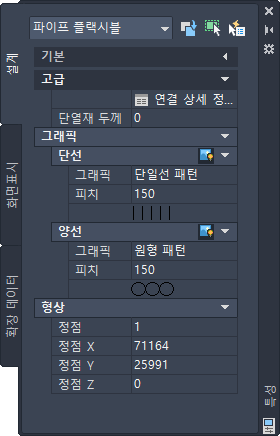

특성 팔레트의 설계 탭에서 파이프 시스템을 수정하는 데 사용할 수 있는 특성을 정의합니다.
고급 특성은 기본적으로 축소 상태로 나타납니다. 고급 특성을 보려면
(아래쪽 화살표)를 클릭합니다.
설계 탭은 기본과 고급의 두 섹션으로 나뉩니다.
고급 특성(플랙시블 파이프 특성 포함)
| 특성 | 설명 |
연결 상세 정보 |
주: 자세한 내용은 연결 상세 정보를 참고하십시오.
앵커(부속용) |
단열재 두께 |
현재 파이프 세그먼트의 단열재 두께를 지정합니다. |
**그래픽 |
플랙시블 파이프의 패턴을 지정합니다. |
**피치 |
플랙시블 파이프의 피치 값을 지정합니다. |
**형상 |
플랙시블 파이프 배치를 수정할 경우 사용 |
