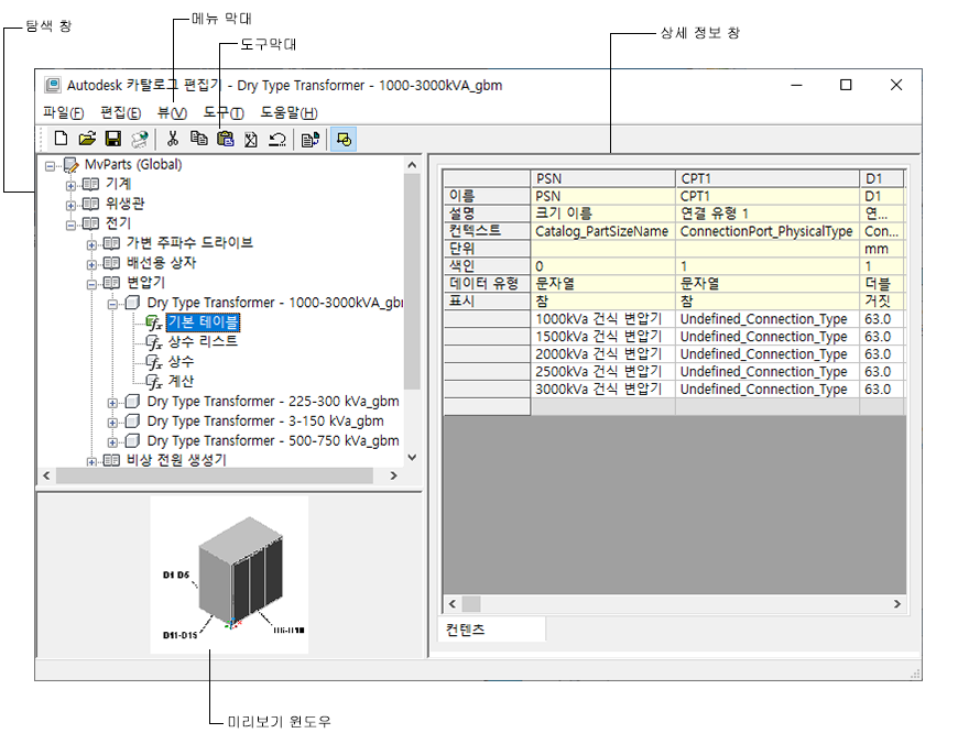

카탈로그 편집기 사용자 인터페이스는 두 개의 크기 조정이 가능한 창(탐색 창 및 상세 창)으로 분할되어 있으며 메뉴 막대, 도구막대 및 이미지 미리보기 창을 포함합니다.
카탈로그 편집기의 예
왼쪽의 탐색 창은 트리에서 다른 장을 확장 및 축소하여 탐색할 수 있는 구조화된 트리 뷰 형태로 열린 카탈로그를 표시합니다.
트리 뷰에서 부품 데이터를 추가, 삭제, 복사, 붙여넣기 및 저장할 수 있습니다. 트리 뷰에서 항목을 선택하면 그에 따라 오른쪽의 상세 창이 업데이트됩니다. 부품 카탈로그의 구조에 대한 자세한 내용은 카탈로그 부품이 저장 및 참조되는 방식을 참고하십시오.
카탈로그 편집기의 오른쪽 창에는 탐색 창에서 선택한 부품의 부품 데이터를 포함하는 테이블 뷰가 표시됩니다. 이 테이블 뷰에는 데이터가 가장 원시적인 형태 또는 "컴파일되지 않은 상태"로 표시됩니다. 각 열은 부품 정의에 사용되는 특정 매개변수를 나타내고 각 행은 매개변수의 속성 설명 또는 고유 값을 나타냅니다. 구분이 용이하도록 부품 데이터 형식마다 배경색이 다르게 표시됩니다.
매개변수 속성은 부품 정의를 위해 매개변수 값이 사용되는 방식을 결정합니다. 예를 들어, 매개변수 속성은 매개변수의 유형과 매개변수 값의 치수 단위를 정의합니다.
카탈로그 편집기 왼쪽 아래 코너의 이미지 미리보기 창에는 부품이 렌더링된 3D 이미지로 표시됩니다. 부품을 정의하는 매개변수를 치수라고 합니다.
카탈로그 편집기 위쪽에 있는 메뉴 막대와 도구막대를 사용하면 명령에 빠르게 액세스할 수 있습니다. 좌표 입력 장치를 도구막대 아이콘 위에 놓으면 아이콘과 관련된 명령을 설명하는 툴팁이 표시됩니다.
