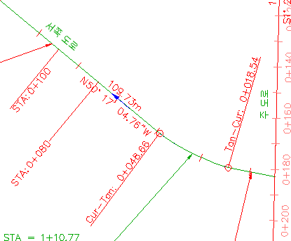

선형에 추가된 세그먼트 레이블
레이블이 작성되면 이러한 레이블은 도면 설정 대화상자의 객체 도면층 탭에서 레이블 객체에 지정된 도면층에 배치됩니다. 이 도면의 도면 설정은 선형 레이블이 C-ROAD-TEXT 도면층에서 작성되도록 지정합니다.
레이블 스타일 작성기 대화상자의 일반 탭에 있는 레이블 범주에서 도면층 스타일이 C-ROAD-BRNG로 설정되어 있습니다. 이는 색상, 선종류 및 선가중치 특성이 도면층별 또는 블록별로 설정되면 레이블 객체가 어떤 도면층에 있는지와 관계없이 C-ROAD-BRNG 도면층의 해당 특성을 상속받음을 의미합니다.
구성요소 이름 리스트를 사용하여 다양한 레이블 구성요소의 특성을 검사합니다. 모든 구성요소의 색상은 도면층별입니다. 단, 방향 화살표 구성요소는 예외입니다.
색상 특성이 도면층별로 설정된 레이블 구성요소는 C-ROAD-BRNG 도면층의 색상 특성이 빨간색이므로 빨간색입니다. 방향 화살표는 해당 색상 특성이 파란색이므로 파란색입니다.
