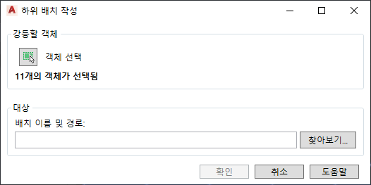

    그러면 하위 배치 작성 대화상자가 열립니다.

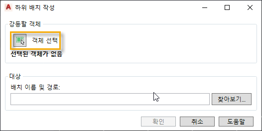

  3. 캔버스에서 객체 선택을 시작하려면 객체 선택 버튼을 클릭합니다.
  4. 캔버스에서 객체를 선택합니다.
    참고: 하위 배치의 일부로 포함하지 않으려는 객체를 선택한 경우 Shift 키를 누른 채 객체를 클릭하여 선택해제합니다.
  5. Enter 키를 눌러 하위 배치 작성 대화상자로 돌아갑니다.
  6. 하위 배치 파일을 보관할 위치를 입력하거나 찾아보기 아이콘을 클릭하여 위치를 찾습니다.
  7. 새 하위 배치에 사용할 이름을 입력합니다.
  8. 확인을 클릭합니다.
