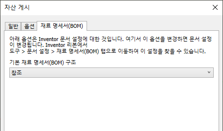

content="이제 자산을 게시하는 동안 BOM 설정에 액세스할 수 있습니다. 선택한 옵션은 Inventor 문서 설정을 반영합니다. 자산을 게시하는 동안 변경하면 문서 설정이 변경됩니다."

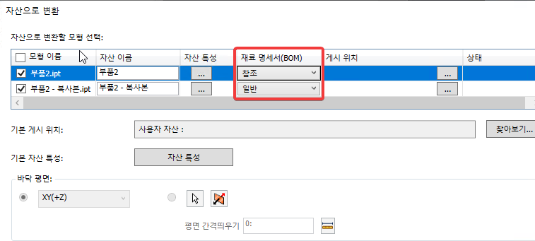

content=""자산으로 변환" 중 이제 BOM 설정을 제어할 수 있습니다. 선택한 옵션은 Inventor 문서 설정을 업데이트합니다."

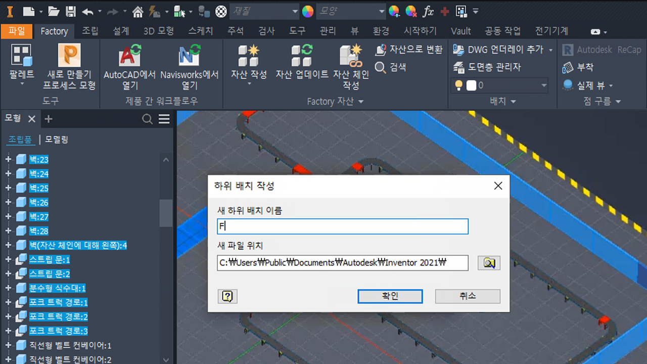

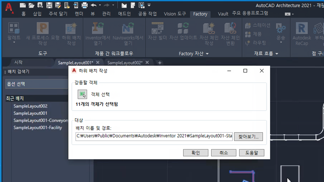

content="여러 개의 객체를 선택하여 하위 배치를 작성하면 특정 항목을 다양한 하위 배치로 분할할 수 있으므로 개별 설계자가 작업할 수 있습니다."
