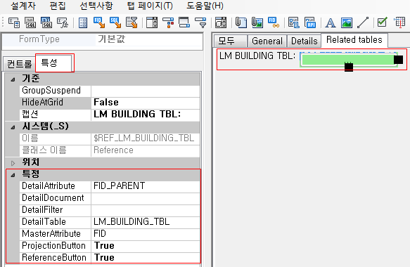

두 번째 유형의 컨트롤을 사용하면 현재 레코드와 관련된 레코드에 액세스할 수 있습니다. 이러한 컨트롤은 각 관계에 대해 작성되지만 추가 컨트롤을 정의할 수도 있습니다. 예를 들어, 참조 컨트롤은 기본적으로 레이블 피쳐 클래스에 대해 정의됩니다.
양식 설계자: 참조 유형의 컨트롤은 버튼처럼 보이며 관련 데이터에 액세스할 수 있게 해줍니다. 오른쪽 창에서 컨트롤을 클릭하고 컨트롤의 특성을 설정합니다.
