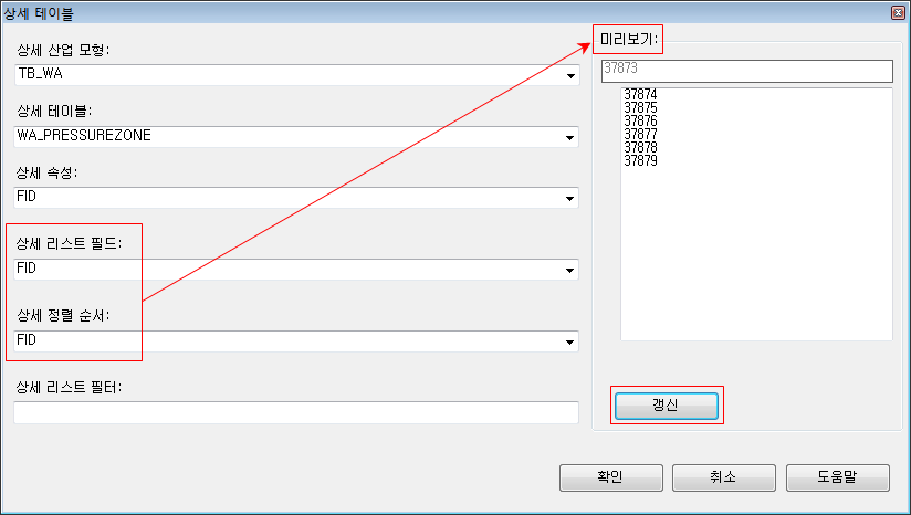

* DetailTable: 미리보기 창에 상세 리스트가 표시됩니다. 정의에 원하는 결과가 있는지 여부를 확인하려면 갱신을 클릭합니다.
** FID 버튼: 도면에서 FID 선택 버튼을 클릭하여 관련 객체를 지정할 수 있습니다. 이 버튼은 속성이 잠겨 있는 경우에도 표시됩니다. 다시 말해서, 드롭다운 리스트는 열리지 않고 사용자가 항상 버튼을 사용하여 지도에서 피쳐를 선택해야 합니다. 리스트에서 피쳐를 선택할 수는 없습니다. 이와 같이 특별한 경우 잠금은 사용자가 키보드를 사용하여 값을 입력할 수 없음을 나타냅니다.
콤보 상자 상세 테이블 설정: 일반적으로 상세 테이블 및 상세 속성 값은 TB_RELATIONS에서 읽어오므로 Detail Listattribute 또는 Detail Sort Order만 변경할 수 있습니다.
*** UseBuffer: 최적의 성능을 위해 일반적으로 UseBuffer 특성을 '참'으로 설정합니다. 실제 도메인 테이블(*_TBD)의 경우 항목이 많이 변경되지 않으므로 레코드를 변경할 때마다 항목이 로드되지는 않습니다. UseBuffer 특성을 '거짓'으로 설정해야 하는 경우도 있습니다(예: 관련 테이블이 실제 도메인이 아니지만 컨텐츠가 자주 변경되는 일반적인 피쳐 테이블인 경우).
데이터 모형 관리자에서 여러 테이블과 관련된 다중 관계를 설정할 수 있습니다. 다중 관계가 정의된 경우 상세 테이블 드롭다운 리스트에서도 해당 테이블을 선택할 수 있습니다. 이 경우 드롭다운 리스트에서 중괄호({})로 묶인 항목이 첫 번째 항목으로 표시됩니다.
단순 속성이 아니라 복잡한 표현식을 사용할 경우 정의된 여러 피쳐 클래스의 FID 리스트를 포함할 수 있는 다중 관계를 사용할 수 있습니다. (예: 'FID: ' || FID || ', NR: ' || NR)
이 작업을 수행하려면 특성 상자의 표현식이 'FID: ' || FID || ', NR: ' || NR, NR 등과 같이 표시되어야 합니다. 여러 표현식에 계속 사용되고 쉼표로 구분된 모든 속성 이름을 나열해야 합니다. 단, 속성 이름 FID는 예외이며 나열하면 안 됩니다.
