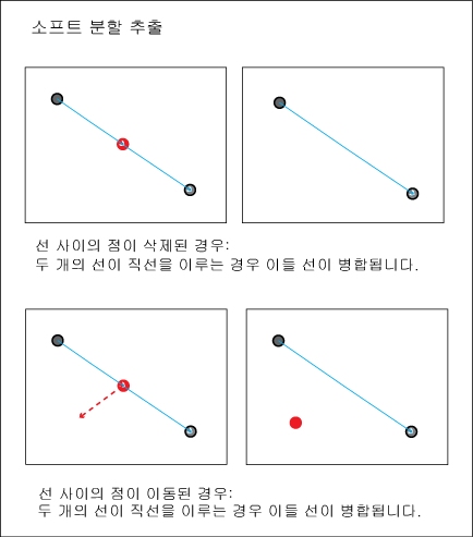

AutoExtractSoftSplit 규칙 그룹은 유틸리티 선을 병합합니다.
사례 1—선 사이의 점이 삭제된 경우 선을 병합합니다. 다음과 같은 경우에는 동일한 속성을 공유합니다. 소프트 분할의 결과 두 개의 선이 될 수 있는 지오메트리입니다.
사례 2—선 사이의 점이 이동된 경우 선을 병합합니다. 다음과 같은 경우에는 동일한 속성 피쳐를 공유합니다. 소프트 분할의 결과 두 개의 선이 될 수 있는 지오메트리입니다. 이 작업에서는 선과 이동한 점 사이의 연결이 해제됩니다.
이 규칙 그룹은 유틸리티 점 피쳐 클래스에 적용됩니다.
