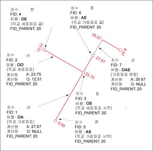

직교 치수기입 유형은 몇 가지가 있습니다. 치수기입 유형에 따라 시스템은 LINE_TYPE 속성과 POINT_TYPE 속성을 사용하여 점과 선을 구분합니다. 화면표시 모형에서 이러한 속성을 사용하여 치수기입 도면층에 스타일을 지정할 수 있습니다.
예를 들어 직교 점이 가로좌표 끝 점 뒤에 위치하여 가로좌표를 연장한 경우, 이 선의 유형은 OAE이고 이 선 스타일을 점선으로 지정할 수 있습니다.
데이터 모형: 직교 치수 구성요소
직교 치수기입은 다음 표에 표시된 대로 점과 선으로 구성되어 있습니다.

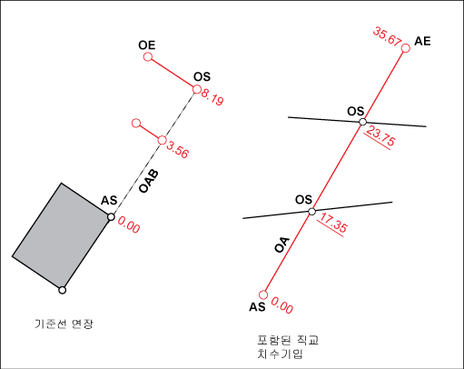

OE = 직교 확장 기준선 |
기준선 연장을 기반으로 하는 직교 치수기입. 예를 들어 건물의 모서리를 가로좌표로 사용합니다. 다음과 같이 구성되어 있습니다.
OC와 OE 치수기입에서는 모두 포함된 피쳐 치수기입이 지원됩니다. 포함된 피쳐는 직교 가로좌표를 교차하는 선입니다. 교차점은 또 다른 직교 점으로 포함될 수 있습니다.
직교 기준선 치수 및 포함된 치수 구성요소
