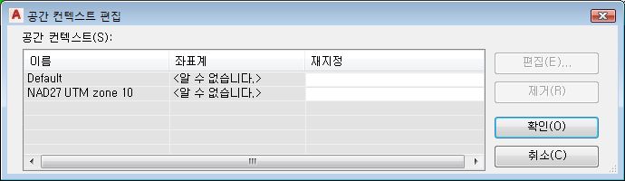

  5. 커서를 데이터 저장소 이름 위에 놓으면 UTM27-10과 같은 좌표계를 표시하는 팝업 윈도우가 표시됩니다.
    지도에 데이터를 추가할 때 원래 좌표계를 지정해야 합니다. AutoCAD Map 3D 툴셋은 자동으로 해당 좌표계의 데이터를 지도에 지정된 데이터로 변환합니다.
  6. 좌표계 편집을 클릭하고 공간 컨텍스트 편집 대화상자에서 항목을 클릭합니다.
    항목을 선택하고 편집을 클릭하여 지표면에 대한 좌표계를 지정합니다.
  7. 편집을 클릭합니다.
  8. 좌표계 라이브러리에서 팝업 윈도우에 표시된 좌표계를 선택합니다.
