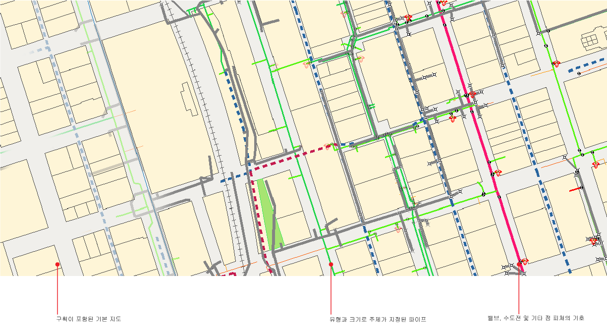

이 수자원 배포 시스템 지도는 SDF 파일 세트에 저장된 피쳐로 구성되어 있습니다.
피쳐 소스는 데이터베이스(예: Oracle, SQL Server 또는 MySQL), 파일 기반 피쳐 소스(예: SDF 또는 SHP), 웹 서버(예: WFS) 또는 피쳐 지오메트리 데이터 테이블(예: Microsoft Access)일 수 있습니다.
피쳐 소스에 연결한 후 지도에 포함할 피쳐 유형을 선택합니다. 각 피쳐 유형을 피쳐 클래스 라고 합니다. 선택한 피쳐 클래스의 모든 피쳐가 AutoCAD Map 3D 툴셋의 지도에 표시되고 각 피쳐 클래스는 화면표시 관리자의 도면층이 됩니다. 예를 들어 도로라는 피쳐 클래스에는 개별 도로가 포함되어 있으며 이 피쳐 클래스는 화면표시 관리자에서 도로라는 도면층에 나타납니다. 이 도면층에 단일 스타일을 적용할 수 있습니다. 그러면 도면층의 모든 도로에 이 스타일이 사용됩니다.
