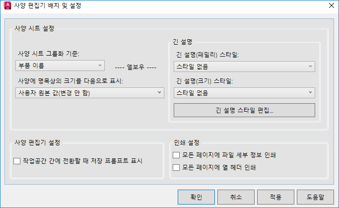

사양 편집기 배치 및 설정 대화상자
사양 편집기 작업공간 배치를 위한 기본 설정을 지정합니다.
옵션 리스트
이 대화상자에서는 다음 옵션을 사용할 수 있습니다.
사양 시트 그룹화 기준
부품 범주(예: 부속품), 부품 이름 또는 둘 다를 기준으로 사양 시트의 항목을 그룹화합니다.
사양에 호칭 크기를 다음으로 표시
사양 시트의 단위(영국식 단위, 미터법 단위 또는 변환되지 않은 원시 단위)를 표시합니다.
긴 설명(패밀리) 스타일
현재 사양 시트의 긴 설명(패밀리) 특성에 대한 스타일을 설정합니다.
기본 위치(C:\AutoCAD Plant 3D 2025 Content\\LDStyles)에 저장된 긴 설명 스타일을 나열합니다.
긴 설명(크기) 스타일
현재 사양 시트의 긴 설명(크기) 특성에 대한 스타일을 설정합니다.
긴 설명 스타일 편집
설명 공식을 지정할 수 있는 긴 설명 스타일 편집 대화상자를 엽니다.
작업공간 간에 전환할 때 저장 프롬프트 표시
선택한 경우 다른 작업공간으로 전환할 때 수정된 파일을 저장하라는 프롬프트가 표시됩니다.
모든 페이지에 파일 세부 정보 인쇄
선택한 경우 사양 설명, 파일 이름, 파일 날짜 등의 세부 정보가 각 페이지의 맨 위에 추가됩니다. 선택을 취소하면 파일 세부 정보가 첫 번째 페이지에만 표시됩니다.
모든 페이지에 열 헤더 인쇄
선택한 경우 열 이름이 모든 페이지의 맨 위에 표시됩니다.
