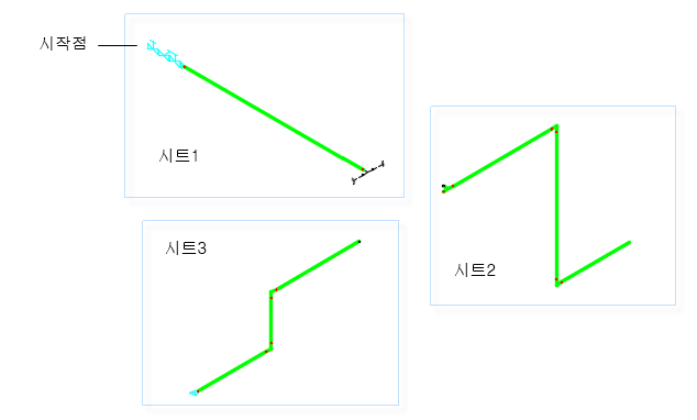

등각투영 시트 분할점을 모형으로 저장할 수 있습니다. 그런 다음 특정 시트에 대한 등각투영 도면을 작성할 수 있습니다.
등각투영 도면을 작성한 후 시트 분할점을 3D 모형에 끊기점으로 저장할 수 있습니다. 다음에 등각투영 도면을 작성할 때 동일한 분할점이 사용됩니다.

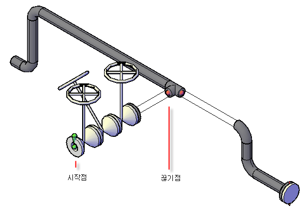

시작점은 시트 1에서 선이 시작하는 위치를 지정합니다. 끊기점은 등각투영 도면을 시트로 분할합니다.
등각투영 시작점 및 분할점을 명시적으로 3D 모형에 배치할 수 있습니다. 다음에 등각투영 도면을 작성할 때는 동일한 분할점이 사용됩니다.
이러한 점이 3D 모형에 없는 경우 등각투영 도면을 작성할 때 계산된 분할점 및 시작점(선택 사항)을 저장할 수도 있습니다. 시작점을 저장하면 예기치 않은 시트 순서 변경을 방지할 수 있습니다.
끊기점 및 시작점을 3D 모형에서 수정할 수 있습니다.
