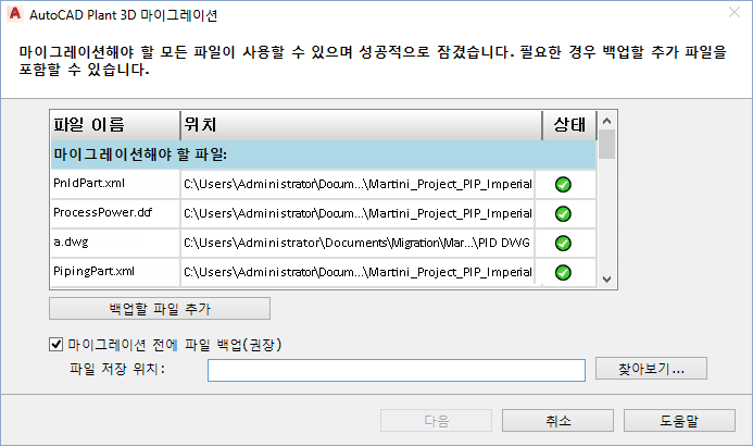

파일을 사용할 수 있음 페이지
마이그레이션할 수 있는 모든 파일이 사용 가능하고 잠겨 있는지 확인합니다. 필요한 경우 마이그레이션 프로세스가 시작되기 전에 파일을 백업합니다.
시스템에서는 AutoCAD P&ID 2009 프로젝트의 성공적인 마이그레이션에 필요한 모든 파일을 검색합니다. 테이블에는 각 파일의 이름, 위치 경로 및 상태가 동적으로 표시됩니다. 는 성공적으로 잠긴 파일을 나타내고, 는 잠금이 해제된 상태로 유지되는 파일을 나타냅니다.
프로젝트 및 해당 관련 파일을 백업할 수 있습니다. 나중에 필요한 경우 해당 파일을 작성한 버전의 AutoCAD P&ID에서 파일을 열고 편집할 수 있도록 프로젝트 파일을 백업하는 것이 좋습니다.
백업할 파일 추가
프로젝트를 백업할 때 추가 파일을 포함하도록 허용합니다. 추가한 모든 파일은 테이블에서 별도의 줄에 표시됩니다. 파일을 추가하지 않으려는 경우 테이블에서 제거할 수 있습니다.
마이그레이션 전에 파일 백업(권장)
파일 저장 위치
백업 파일을 저장할 위치를 지정합니다. 기본적으로 이 필드는 비어 있습니다. 백업 경로를 입력하거나, "찾아보기" 버튼을 클릭하여 위치를 탐색할 수 있습니다. 백업 위치에는 다음 두 개의 폴더가 있습니다. Migrated Files 폴더는 필요한 모든 프로젝트 파일을 저장합니다. Additional Files 폴더는 백업에 포함한 모든 추가 파일을 저장합니다.
