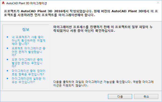

이전 버전에서 작성한 프로젝트를 열면 프로젝트 마이그레이션 마법사가 시작됩니다. 프로젝트 마이그레이션 시작 대화상자를 표시합니다. 마이그레이션 프로세스 중에 프로젝트 및 연관된 도면을 백업 수 있습니다. 백업을 사용하면 프로젝트를 여전히 이전 버전에서 열 수 있습니다. 마이그레이션 프로세스를 취소하면 프로젝트 및 관련 파일이 원래 상태로 돌아갑니다.
  1. 프로젝트 관리자의 드롭다운 리스트에서 열기를 클릭합니다.
  2. 열기 대화상자에서 마이그레이션할 프로젝트가 포함된 폴더를 탐색합니다.
  3. project.xml 파일을 클릭합니다. 열기를 클릭합니다.
  4. 프로젝트 및 관련 도면 파일이 닫혀 있는지 확인합니다. 프로젝트 마이그레이션 시작 페이지에서 다음을 클릭합니다.

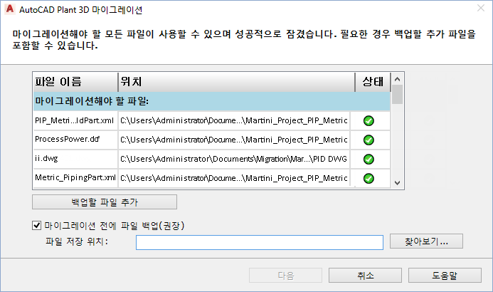

  5. 파일을 사용할 수 없음 페이지가 표시되면 프로젝트에 누락되거나 현재 사용 중인 파일이 있는 것입니다. 모든 프로젝트 파일을 찾아서 닫습니다. 파일을 사용할 수 없음 페이지에서 종료를 클릭하고 1~5단계를 반복합니다.
  6. 파일을 백업하려면 파일을 사용할 수 있음 페이지에서 마이그레이션 전에 파일 백업(권장)을 선택합니다(이미 선택되어 있지 않은 경우). 다른 파일을 백업에 추가하려면 백업할 파일 추가를 클릭하고 추가할 파일을 찾아서 선택한 다음 열기를 클릭합니다. 추가한 파일을 제거하려면 제거를 클릭합니다.
    주:
    이전 버전에서 추가 작업이 필요한 경우 파일을 백업하는 것이 좋습니다.
  7. 찾아보기를 클릭하고 백업 파일을 저장할 위치를 지정합니다.

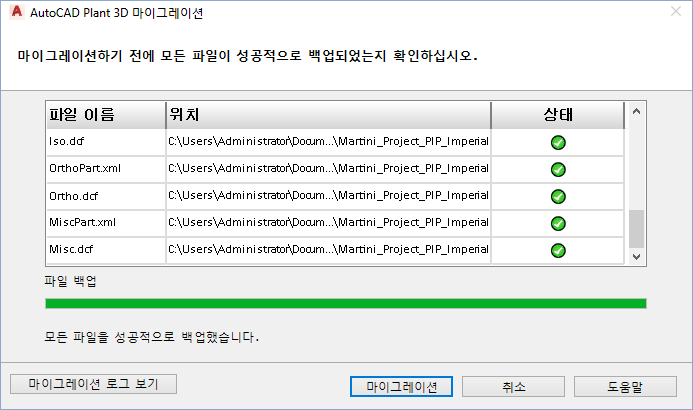

  8. 다음을 클릭합니다. 프로젝트 마이그레이션 백업 페이지에 백업 진행률이 표시되고 각 파일을 성공적으로 백업했는지 여부가 나타납니다.
  9. 마이그레이션을 클릭합니다. 프로젝트 마이그레이션 진행률 페이지에 마이그레이션 진행률이 표시됩니다.
  10. 마침을 클릭합니다. 프로젝트가 열립니다.
