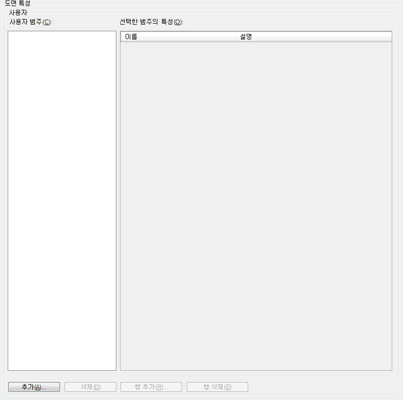

  1. 리본에서 홈 탭 프로젝트 패널 프로젝트 관리자 프로젝트 설정을 클릭합니다.
  2. 프로젝트 설정 트리 뷰에서 일반 설정을 확장합니다. 도면 특성을 클릭합니다.
  3. 도면 특성 창의 사용자 아래에서 추가를 클릭합니다.

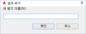

  4. 범주 추가 대화상자에서 새 범주의 이름(예: 추가 정보)을 입력합니다. 확인을 클릭합니다.

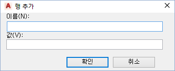

  5. 행 추가를 클릭합니다.
  6. 행 추가 대화상자에서 다음을 수행합니다.
    • 이름 아래에 특성의 이름(예: 프로젝트 이름)을 입력합니다.
    • 설명 아래에 설명(예: 이 도면이 속한 프로젝트)을 입력합니다.
    • 확인을 클릭합니다.

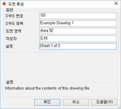

  7. 프로젝트 관리자 트리 뷰에서 도면을 마우스 오른쪽 버튼으로 클릭합니다. 특성을 클릭합니다.
    도면 특성 대화상자에 추가한 특성이 표시됩니다. 필요한 경우 스크롤 막대를 사용하여 특성을 표시합니다.
