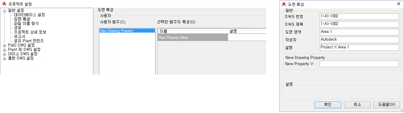

도면 특성 정보
도면 제목, 도면 번호, 작성자, 프로젝트 영역 및 도면에 대한 간단한 설명이 포함된 특성을 설정할 수 있습니다.
프로젝트를 구성한 경우 각 도면에 대해 표시되는 프로젝트 설정에서 특성을 추가할 수 있습니다.
도면 특성 대화상자에서 입력한 도면 제목은 프로젝트 관리자에 표시됩니다. 제목을 변경한 경우 파일 이름은 변경되지 않습니다.
주: (P&ID에만 해당) P&ID 도면에 추가한 구성요소는 순차적으로 번호를 매길 수 있습니다. 시스템 관리자는 번호 매기기를 적용할 구성요소를 설정할 수 있습니다. 예를 들어, 프로젝트 내에서 일련의 숫자를 설정할 수 있습니다. 예를 들어, 하나의 프로젝트 도면에서는 밸브 번호 매기기가 100에서 시작하고 밸브가 추가될 때마다 5씩 증가하는 반면, 다른 도면은 200에서 시작할 수 있습니다.
