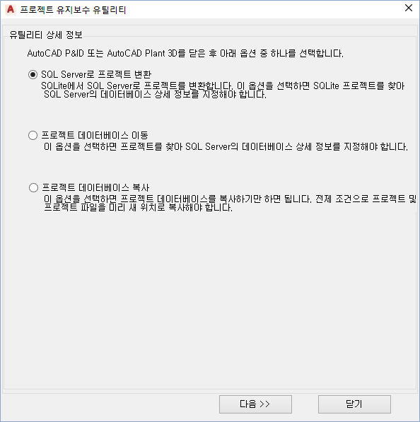

프로젝트를 SQL Server로 변환, 복사 또는 이동합니다.
명령 입력:
프로그램 폴더의 PnPProjectMaintenance.exe기본 데이터베이스(SQLite)에서 SQL Server로 프로젝트를 변환할 수 있습니다. 또한 SQL Server 데이터베이스를 다른 데이터베이스 이름 또는 서버로 복사하거나 이동할 수 있습니다.
SQLite 파일의 백업(*.dcf.bak)이 프로젝트 디렉토리에 작성됩니다. .bak를 제거하여 파일 이름을 바꿔 기본(SQLite) 형식으로 되돌릴 수 있습니다. 이 작업은 프로젝트 도면을 수정하기 전에 수행해야 합니다.
다음을 클릭하여 프로젝트 유지보수 유틸리티 -SQL Express로 프로젝트 변환 대화상자를 표시합니다.
