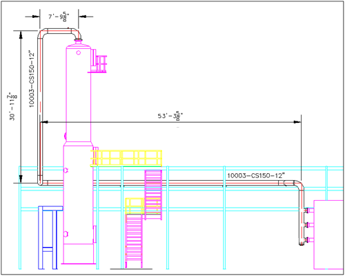

직교 도면에는 Plant 3D 모형에 있는 파이프, 밸브, 장비 및 구조용 강의 2D 뷰가 표시됩니다. 주석, 치수, 매치 선(평면도만), 파이프 간격 등을 포함할 수 있으며, 선 및 객체를 표시하거나 숨길 수 있습니다. 다음은 단일 뷰가 표시된 예입니다.
다음은 단일 도면에 여러 뷰가 표시된 예입니다.
