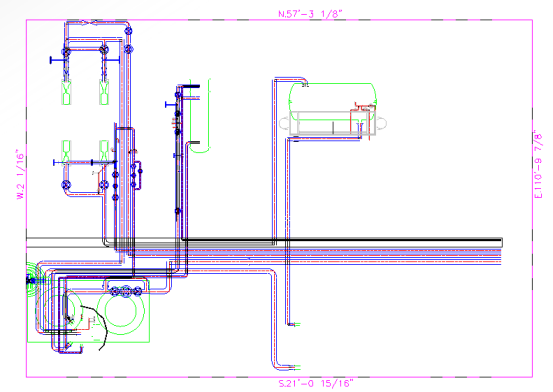

평면도에서 매치 선을 표시하거나 숨기려면
평면도에서 매치 선 표시를 켜거나 끌 수 있습니다. 매치 선은 기본적으로 켜져 있습니다.
직교 편집기 리본 상황별 탭
출력 모양 패널
매치 선
을 클릭합니다.
직교 도면에 평면도를 배치하면 경계 주위에 매치 선이 표시됩니다. 매치 선은 둘레를 표시하며 평면도에서만 사용할 수 있습니다.
