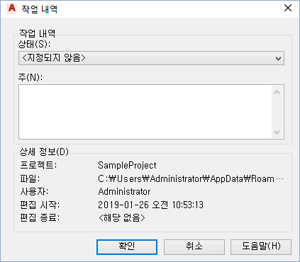

작업 내역 대화상자
현재 편집 세션에 대한 상태 및 주를 입력할 수 있는 양식을 제공합니다.
프로젝트 설정에 따라, 편집하기 위해 프로젝트 도면을 열거나 닫을 때 이 대화상자가 자동으로 표시됩니다.
작업 내역
프로젝트의 현재 상태를 기록합니다.
상태
프로젝트 상태 관리자에 설정된 리스트에서 현재 편집 세션의 상태를 설정합니다.
  • 지정되지 않음. 상태 없음이 지정되었습니다.
  • 진행 중. 프로젝트가 현재 편집을 위해 열려 있습니다.
  • 검토용. 프로젝트의 검토 준비가 완료되었습니다.
  • 리비전 1~4. 프로젝트의 제도 번호입니다.
  • 최종. 프로젝트가 최종 버전입니다.
  • 보관. 프로젝트를 보관할 준비가 완료되었습니다.
  • 관리.프로젝트 관리자를 엽니다.
현재 편집 세션에 대한 주를 입력할 수 있는 공간을 제공합니다.
상세 정보
선택한 프로젝트 도면에 대한 읽기 전용 상세 정보를 표시합니다.
프로젝트
현재 프로젝트의 이름을 표시합니다.
파일
현재 도면 파일의 이름을 표시합니다.
사용자
편집하기 위해 도면을 연 사람의 로그인 이름을 표시합니다.
편집 시작
프로젝트 관리자에서 도면을 연 날짜 및 시간을 표시합니다.
편집 종료
프로젝트 관리자에서 도면을 저장한 날짜 및 시간을 표시합니다.
