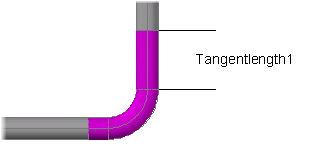

파이프 절곡부를 작성합니다.
명령 입력:
planteditbend
다음과 같은 프롬프트가 표시됩니다.
파이프 절곡부 매개변수 선택 [반지름, 접선 길이 1, 접선 길이 2, 각도]: 중심선 객체 선택
절곡부의 반지름을 지정합니다. 가능한 경우 연결을 유지하기 위해 연결된 파이프 길이가 조정됩니다.
반지름을 초과하는 파이프 절곡부의 직선 길이를 지정합니다.
절곡부의 다른 쪽 직선 길이를 지정합니다. 측면 2는 라우팅 중에 그려진 두 번째 측면입니다.
절곡부의 각도를 지정합니다. 180은 복귀를 작성합니다.
파이프 절곡부에는 기본적으로 끝 유형이 PL(plain)인 파이프가 필요합니다. plantbendenableallpipetypes를 설정하여 모든 유형에 대한 절곡부를 활성화할 수 있습니다.
