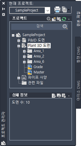

프로젝트 관리자는 효율적인 작업 프로세스를 용이하게 하는 구조화된 프로젝트 환경을 제공합니다.
프로젝트 관리자를 사용하면 도면을 열고, 추가하고, 작성할 수 있습니다. 또한 데이터 내보내기 및 가져오기, 참조된 도면(외부 참조)을 비롯한 프로젝트 보고서 작성, 프로젝트 폴더 내의 파일 사본 관리와 같은 다양한 작업을 수행할 수 있습니다.
프로젝트 관리자에는 원본 파일 탭, 직교 DWG 탭 및 등각투영 DWG 탭, 이렇게 세 가지 탭이 있습니다.
또한 프로젝트 관리자에서 데이터 관리자 및 프로젝트 설정 대화상자에 액세스할 수도 있습니다. 프로젝트 설정에 대한 자세한 내용은 시스템 관리자에게 문의하십시오.
