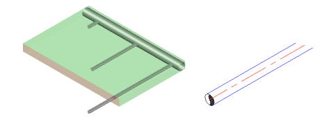

직교 도면에서 열려 있는 파이프 기호 모드를 순환합니다. 절단 파이프 기호는 표시되지 않으며, OrthoCube에 의해 절단된 파이프 또는 구성요소의 기호만 표시됩니다(기본값). OrthoCube에 의해 절단된 파이프 또는 구성요소뿐 아니라 끝이 열려 있는 파이프의 기호도 표시됩니다.
액세스 방법
리본: 직교 편집기 탭
출력 모양 패널
절단 파이프 기호
명령 입력:
plantorthoshowopenpipesymbol
프롬프트 리스트
PLANTORTHOSHOWOPENPIPESYMBOL의 새 값 입력 <1>:
- 0 = OrthoCube에 의해 절단된 파이프의 기호를 표시하지 않습니다.
- 1 = OrthoCube에 의해 절단된 파이프 또는 구성요소의 기호를 표시합니다(기본값).
- 2 = OrthoCube에 의해 절단된 파이프 또는 구성요소뿐 아니라 끝이 열려 있는 파이프의 기호도 표시합니다.
