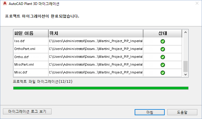

프로젝트 마이그레이션 진행률 페이지
마이그레이션된 파일 및 프로젝트 마이그레이션 프로세스 진행률을 표시합니다.
마이그레이션 프로세스는 프로젝트의 크기 및 연관된 도면 수에 따라 시간이 많이 소요될 수 있습니다. 마이그레이션 진행률 테이블에 성공하거나 실패한 파일 마이그레이션이 보고되고 마이그레이션 진행률이 표시됩니다. 파일이 모두 성공적으로 마이그레이션되면 AutoCAD Plant 3D toolset에서 프로젝트가 열립니다.
프로젝트 마이그레이션 마법사는 프로젝트에 필요한 파일만 마이그레이션합니다. 마이그레이션 백업 단계에서 추가 파일을 포함할 수 있습니다.
파일이 마이그레이션될 때 파일 이름, 위치 및 상태가 테이블에 표시됩니다. 상태 열에는 파일이 성공적으로 마이그레이션되었는지(), 아니면 마이그레이션하지 못했는지()가 표시됩니다. 파일을 마이그레이션하지 못한 경우 마이그레이션 프로세스가 중단됩니다. 이 경우 프로세스를 종료하거나 마이그레이션 로그에서 실패의 원인을 확인할 수 있습니다.
마이그레이션 프로젝트 파일(x/y)
현재 마이그레이션된 파일 수(x)와 총 파일 수(y)를 표시하여 파일 마이그레이션 진행률을 나타냅니다. 각 파일이 마이그레이션될 때 제목이 동적으로 업데이트됩니다.
마이그레이션 로그 보기
파일을 마이그레이션하지 못한 경우 또는 마이그레이션 프로세스가 완료된 경우에 사용할 수 있습니다. 마이그레이션 로그는 project.xml 파일과 동일한 위치에 텍스트 파일로 저장됩니다.
