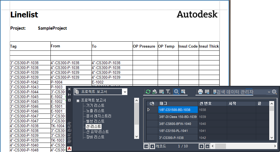

FAQ: 보고서를 작성할 때 데이터 관리자 또는 보고서 작성기를 사용해야 합니까?
두 가지 옵션 중 하나, 즉 데이터 관리자를 사용하거나 보고서 작성기를 사용하여 보고서를 작성할 수 있습니다. 데이터 관리자를 사용하면 빠른 보고서를 작성하여 Microsoft Excel로 내보낼 수 있습니다. Excel의 기능을 사용하여 보고서 형식을 지정할 수 있지만 계산된 필드를 설정할 수는 없습니다. 보고서 작성기를 사용하면 형식화된 BOM(재료 명세서), 재료 리스트 또는 그 밖에 합계 및 구성요소 수가 필요한 리스트를 작성할 수 있습니다. 다음은 하나의 옵션을 우선적으로 사용하는 작업에 대한 지침입니다.
데이터 관리자 사용 보고서 작성기 사용
기본 리스트 생성 합계 및 구성요소 수와 함께 계산된 필드, BOM 및 재료 리스트가 포함된 리스트 생성
일반 보고서 작성 글꼴 선택, 그래픽 및 다양한 배치로 완성된 형식화된 보고서 작성
내부적으로 전달 고객에게 보고서 제공
(CAD 관리자는 필요에 따라 프로젝트 설정에서 새 보고서를 구성할 수 있음) 필요에 따라 새 보고서 구성(CAD 관리자)
