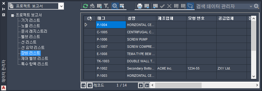

데이터 관리자 트리에는 현재 프로젝트에 대한 보고서 유형 및 보고서가 표시됩니다. 데이터 뷰에는 보고서의 필드가 표시됩니다.
기본 보고서 유형은 다음과 같습니다.
프로젝트의 제어 밸브 데이터에 대한 보고서를 표시합니다.
프로젝트의 도면에 대한 보고서를 표시합니다.
프로젝트의 장비 데이터에 대한 보고서를 표시합니다.
프로젝트의 기기 데이터에 대한 보고서를 표시합니다.
프로젝트의 선 데이터에 대한 보고서를 표시합니다.
프로젝트의 선 데이터에 대한 요약 보고서를 표시합니다.
프로젝트의 노즐 데이터에 대한 보고서를 표시합니다.
프로젝트의 특수 항목 데이터에 대한 보고서를 표시합니다. 특수 항목에는 증기 트랩, 원추 스트레이너 등이 있습니다.
프로젝트의 밸브 데이터에 대한 보고서를 표시합니다.
