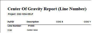

COG 및 총 가중치를 보고서에 표시할 수 있습니다.
3D 모형에서 직접 COG 및 가중치 보고서를 작성할 수 있습니다. COG 보고서를 작성하려면 보고서 작성기가 설치되어 있어야 합니다.

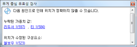

실시간 COG가 활성화된 경우 가중치가 없는 Plant 객체를 선택하면 가중치가 없는 구성요소를 식별하는 유효성 검사 창이 표시됩니다. 가중치가 있는 구성요소를 선택하지 않으면 실시간 COG 유효성 검사가 활성화되지 않습니다.
Plant 객체는 유효성 검사 창에서 태그로 식별됩니다. 태그가 설정되지 않은 경우에는 ID 번호(PnPID)가 사용됩니다.
유효성 검사를 활성화하거나 비활성화할 수 있습니다(plantcogvalidationswitch).
