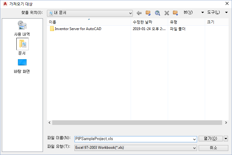

  6. 가져오기 대상 대화상자에서 다음을 수행합니다.
    • 파일 유형 리스트에서 표시할 파일 유형(XLS, XLSX 또는 CSV)을 클릭합니다.
    • 가져올 스프레드시트 또는 CSV 파일을 찾아서 선택합니다.
    • 열기를 클릭합니다.

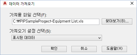

  7. 데이터 가져오기 대화상자에서 다음을 수행합니다.
    • 가져올 다른 파일을 선택하려면 찾아보기를 클릭합니다. 6단계를 반복합니다.
    • 가져오기 설정 선택 리스트에서 표시된 데이터 또는 사용자 설정을 클릭합니다.
      주:
      다른 프로그램에서 데이터를 가져오려면 해당 사용자 설정을 클릭합니다. 그러나 영역 또는 사용자화된 뷰로 가져오는 경우에는 사용자 설정을 사용할 수 없습니다.
    • 확인을 클릭합니다.
