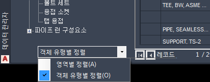

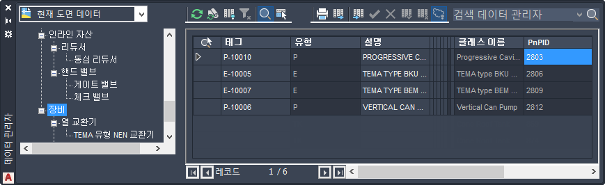

데이터 관리자의 왼쪽 창에 있는 트리 뷰에는 객체 뷰, 사용자화된 뷰 또는 보고서가 표시됩니다. 오른쪽 창의 데이터 뷰에는 선택한 뷰 또는 보고서에 대한 특성이 표시됩니다.
Plant 3D 도면을 볼 때 다음과 같은 선택 항목을 제공하는 드롭다운 리스트가 표시됩니다.
영역 또는 객체 유형을 선택하여 트리 구성 방식을 변경할 수 있습니다.

데이터 관리자 도구막대
데이터 내보내기 및 가져오기, 보류 중인 변경 사항 승인 및 거부, 필터 또는 줌 등을 수행하는 버튼을 제공합니다.
  • 드롭다운 리스트. 데이터 관리자 뷰를 설정합니다. 도면 데이터, 프로젝트 데이터 또는 프로젝트 보고서를 선택할 수 있습니다. 사용자화된 뷰(사용 가능한 경우)를 선택할 수도 있습니다.
  •   갱신. 트리 및 데이터 뷰를 갱신합니다.
  •   P&ID 기호 및 주석 동기화. 프로젝트 도면에서 다른 설계자가 변경한 사항으로 기호 및 주석을 업데이트합니다.
  •   빈 열 숨기기/표시. 데이터 테이블에서 데이터가 없는 열을 숨기거나 표시합니다.
  •   필터 제거. 데이터 테이블에서 모든 현재 필터를 제거합니다.
  •   줌 전환 켜기/끄기. 데이터 테이블에서 행 헤더를 선택한 경우 도면의 구성요소 또는 선을 줌할 수 있도록 영구 줌을 켜거나 끕니다.
  •   선택한/모든 항목 표시. 도면에서 선택한 항목에 대한 데이터만 표시하는 필터를 켜거나 끕니다.
  •   인쇄. 데이터 뷰를 인쇄합니다.
  •   내보내기. 데이터 내보내기 대화상자 또는 보고서 데이터 내보내기 대화상자를 엽니다. 여기서 XLS, XLSX 또는 CSV 파일을 내보낼 위치를 선택할 수 있습니다.
  •   가져오기. 가져오기 대상 대화상자를 엽니다. 여기서 가져올 XLS, XLSX 또는 CSV 파일을 선택할 수 있습니다.
  •   승인. 가져오기에서 선택한 보류 중인 변경 사항을 승인합니다.
  •   거부. 가져오기에서 선택한 보류 중인 변경 사항을 거부합니다.
  •   모두 승인. 가져오기에서 보류 중인 모든 변경 사항을 승인합니다.
  •   모두 거부. 가져오기에서 보류 중인 모든 변경 사항을 거부합니다.
  •   구름형 리비전 숨기기. 가져오는 동안(P&ID) 데이터가 수정된 구성 요소 주변에서 빨간색 구름을 숨기거나 표시합니다.
