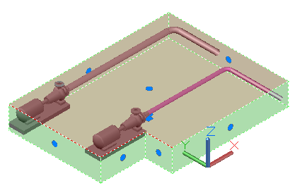

불규칙한 모양의(꺾어진) OrthoCube를 작성하려면
하나 이상의 꺾기를 OrthoCube에 추가하여 Plant에서 불규칙한 모양의 영역을 반영할 수 있습니다.
꺾기를 사용하면 OrthoCube에 다른 방식으로 포함되는 파이프를 제외할 수 있습니다.
  1. 직교 편집기 리본 상황별 탭직교 큐브 패널꺾기 추가 를 클릭합니다.
  2. 맨 위 또는 맨 아래 OrthoCube 모서리를 선택하여 수직 꺾기를 작성하거나, 수직 모서리를 선택하여 상자 모양의 꺾기를 작성할 수 있습니다.
  3. 꺾어진 표면에 표시된 그립을 사용하여 필요에 따라 꺾기 크기를 조정할 수 있습니다.
  4. 직교 편집기 리본 상황별 탭작성 패널확인을 클릭합니다.
