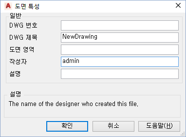

개별 프로젝트 도면의 이름, 번호, 작성자, 설명 등의 특성을 설정합니다.
선택한 도면에 대한 정보를 설정합니다.
일반적으로 도면의 제목 블록에 배치되는 번호에 해당하는 값을 설정합니다.
프로젝트 트리에 표시된 대로 선택한 도면 파일의 이름을 표시합니다(프로젝트 관리자). 새 이름을 입력하면 프로젝트 트리에 변경 사항이 반영됩니다.
이 도면에 문서화된 Plant 영역을 지정합니다.
도면을 작성한 사람의 이름을 지정합니다.
설명을 추가합니다.
일반 아래에서 선택한 옵션에 대한 설명을 표시합니다.
