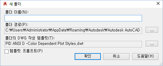

프로젝트 폴더 특성 대화상자
프로젝트의 새 폴더를 설정합니다.
폴더 이름
프로젝트 폴더의 이름을 설정합니다.
새 프로젝트 DWG 파일 저장 위치
폴더와 연관된 모든 새 도면 파일의 폴더 위치를 지정합니다.
폴더의 DWG 작성 템플릿
하위 세트에 대한 새 도면 파일을 작성하기 위해 사용되는 도면 템플릿(DWT) 파일 및 배치 이름을 지정합니다.
템플릿 프롬프트
선택한 경우 새 도면을 작성할 때마다 도면 템플릿 파일을 선택하라는 프롬프트가 표시됩니다. 도면에 둘 이상의 템플릿을 사용하는 경우 이 옵션을 사용합니다.
주: DWG 옵션은 관련 파일에 적용되지 않습니다.
