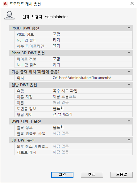

게시 옵션 대화상자
현재 프로젝트에 특정한 게시 옵션을 표시합니다.
게시 옵션 대화상자는 프로젝트 관리자에서 게시를 시작할 때 액세스합니다.
P&ID DWF 옵션
단면을 사용하여 DWF 게시 동작을 제어할 수 있습니다.
P&ID 정보
게시된 DWF 파일 출력에 P&ID 관련 데이터를 포함할지 여부를 지정합니다.
  • 포함. P&ID 데이터가 DWF 파일과 함께 게시됩니다.
  • 포함 안 함. P&ID 데이터가 DWF 파일과 함께 게시되지 않습니다.
  • 설정. [...] 버튼을 클릭하면 P&ID DWF 출력 설정 대화상자가 표시됩니다.
Null 값 필터링
지정된 값이 없는 객체 또는 시트 특성의 게시를 제어합니다.
켜기로 설정한 경우 지정한 값이 없는 특성이 필터링되고 게시되지 않습니다.
세부 파이프라인 출력
DWF Viewer에서 볼 때 세그먼트 선이 동작하는 방식을 설정합니다.
끄기로 설정하면 세그먼트 선이 단일 도면요소로 게시됩니다. 켜기로 설정하면 세그먼트 선이 별도의 도면요소로 게시되어 DWF 파일이 훨씬 커집니다.
다음은 세부 파이프라인 출력이 꺼진 경우(왼쪽 - 기본값)와 켜진 경우(오른쪽) DWF 뷰어에서의 세그먼트 선 동작에 대한 그림입니다.
Plant 3D DWF 옵션
파이프 정보
파이프 관련 데이터가 게시된 DWF 파일 출력에 포함되는지 여부를 지정합니다.
  • 포함. 데이터가 DWF 파일과 함께 게시됩니다.
  • 포함 안 함. 데이터가 DWF 파일과 함께 게시되지 않습니다.
  • 설정. [...] 버튼을 클릭하면 Plant 3D DWF 출력 설정 대화상자가 표시됩니다.
Null 값 필터링
