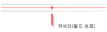

파이프에 용접을 추가합니다.
명령 입력:
plantweldadd
파이프의 지정된 위치에 용접을 추가합니다. 최대 파이프 세그먼트 길이를 설정한 후 용접을 자동으로 추가할 수도 있습니다.
맞대기 용접 및 용융 용접 조임쇠 유형이 기본적으로 지원됩니다. 고정 길이 파이프 또는 수 및 암 끝 유형이 있는 파이프(예: 기계 조인트 및 이음쇠)에는 용접을 배치할 수 없습니다.
동적 추적이 지원됩니다. 이를 통해 plantfittingmove와 유사하게 부속품에서 정확한 거리에 용접을 배치할 수 있습니다.
다음과 같은 프롬프트가 표시됩니다.
용접을 추가할 파이프 세그먼트 선택 또는 [유형, 자동 배치 거리]: 끝 유형이 BV PL 또는 PPL인 파이프를 선택합니다.
점 위치 지정 또는 [기준 구성요소, 자동 배치, 명령 취소, 종료]: 파이프의 용접 위치를 지정합니다.
용접 유형 선택 [공장, 필드, 필드 맞춤]: 용접 유형을 지정합니다.
시작할 파이프 끝점 선택 또는 [자동 배치 거리, 명령 취소, 종료]: 파이프의 끝을 지정합니다.
자동 배치용 자동 배치 거리 설정 <20'>:
고정 파이프 세그먼트 길이에서 하나 이상의 용접을 추가합니다.
용접 간의 최대 파이프 세그먼트 거리를 설정합니다.
동적 입력이 활성화된 경우 추적할 다른 위치를 지정합니다.
새 용접에 대한 공장/필드 특성을 설정합니다.
