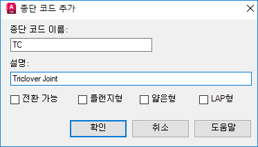

종단 코드를 추가합니다.
종단 코드 관리 대화상자를 사용하여 종단 코드를 관리할 수 있습니다.
- 종단 코드 이름
- 추가할 종단 코드의 이름을 지정합니다. 이름은 숫자 또는 공백을 포함할 수 없습니다.
- 설명
- 종단 코드를 설명합니다.
- 전환 가능
- 전환 모드를 활성화합니다(Cutbackelbow). 연결하려는 구성요소(예: 엘보우)의 각도보다 작은 각도를 지정할 수 있습니다.
- 플랜지형
- 볼트 세트가 필요함을 지정합니다.
- 얇은형
- 연결 조립품에 대해 단일 볼트 세트를 지정합니다.
- 랩형
- 스텁 끝이 예상되도록 지정합니다.
