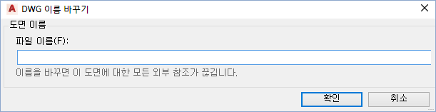

DWG 이름 바꾸기 대화상자
도면 이름을 바꿉니다.
파일 이름

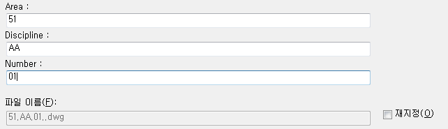

새 파일 이름을 지정합니다. 원래 파일 이름이 파일 이름 형식(예: - 구분자로 구분된 영역, 분야 및 번호가 결합된 형식)을 사용하여 작성된 경우 DWG 이름 바꾸기 대화상자에 다음 필드가 제공됩니다.
<영역>, <분야 > 및 <번호>
파일 이름 형식의 원래 값을 새 값으로 대체합니다. 대화상자에 표시되는 레이블은 원래 설정된 파일 이름 형식에 따라 다릅니다.
파일 이름
재지정을 선택한 경우 파일 이름 형식에 관계없이 새 이름을 지정합니다.
재지정
파일 이름 형식에 관계없이 아무 이름이나 입력할 수 있는 파일 이름 필드를 활성화합니다.
