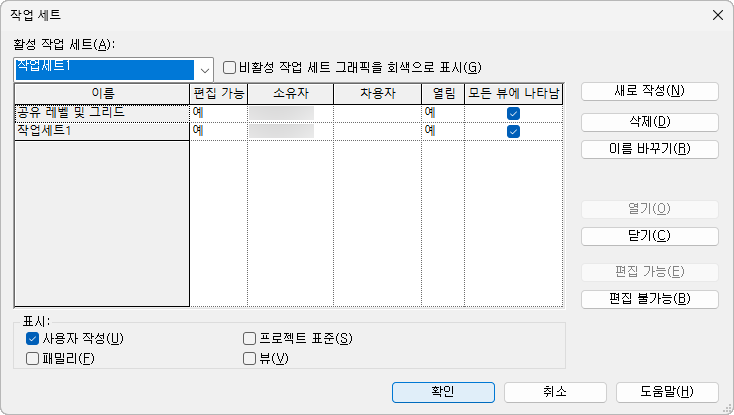

다음 이미지는 공유 레벨 및 그리드와 작업 세트1 등 두 가지 기본 사용자 작성 작업 세트가 있는 작업 세트 대화상자를 보여줍니다.
작업 세트 대화상자에서는 다음 정보를 제공합니다.
공동작업 관리 패널 및 상태 막대에도 표시됩니다.
소유자 값은 옵션 대화상자의 일반 탭에 나열되는 사용자 이름입니다.
