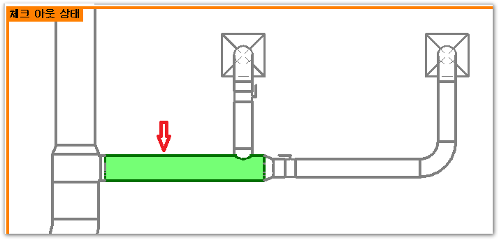

- 덕트, 파이프, 전선관 또는 케이블 트레이의 계단진행을 이동하면 직접 수정된 요소만 체크아웃됩니다.

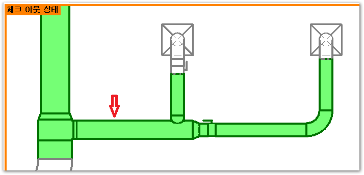

Revit 2021 이전에는 덕트, 파이프, 전선관, 케이블 트레이 또는 연결된 장비나 설비의 계단진행을 이동할 때 직접 또는 간접적으로 수정된 요소가 모두 체크아웃되었습니다.
Revit 2021에서는 덕트, 파이프, 전선관, 케이블 트레이 또는 연결된 장비나 설비의 계단진행을 이동하면 직접 수정된 요소만 체크아웃됩니다.

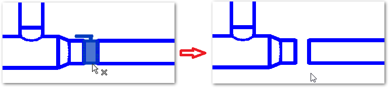

- 밸브나 댐퍼와 같은 인라인 요소를 삭제하면 덕트와 파이프가 자동으로 다시 연결되지 않습니다. 자르기/연장 명령을 사용하여 덕트 또는 파이프의 두 세그먼트를 다시 연결합니다.

- 새로운 체크아웃 동작에 따라, 두 명 이상의 사용자가 연결된 요소를 수정할 수 있습니다. 이로 인해 Revit이 중앙 모델과 동기화한 후 연결을 확인할 수 없는 경우 연결이 끊어질 수 있습니다. 가장 좋은 방법은 작업 공유 화면표시를 사용하여 요소의 체크아웃 상태를 보고 현재 무엇이 변경되고 있는지 확인하는 것입니다. 작업 공유 표시 모드에 대해 체크아웃 상태를 사용하여 어떤 요소가 체크아웃되었는지 확인합니다.
